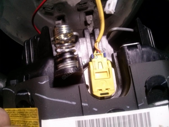

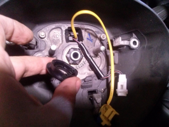

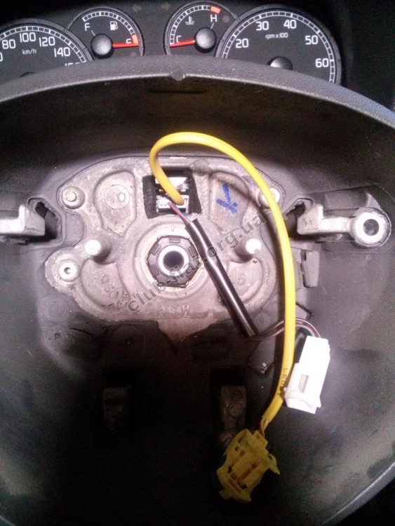

Теперь немножечко внимание! Необходимо отключить провод который подает питание на подушку
Прикрепления: 9038691.jpg (293.8 Kb) · 6844831.jpg (242.3 Kb)
Добавлено: 13.11.17, 22:27 | Сообщение # 17

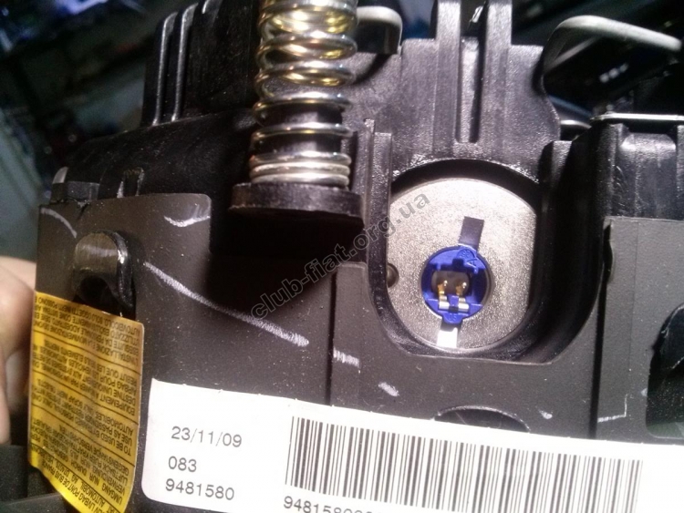

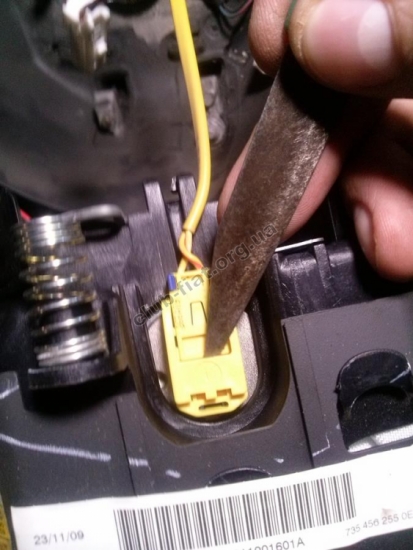

Берем маленький нож и  отщелкиваем контрольную защелку подушки
Зажимаем синие защелки по бокам или подеваем под разъем и  вынимаем. Фото покажу уже снятого разъема
Прикрепления: 3087191.jpg (256.6 Kb) · 2924933.jpg (262.9 Kb) · 4710645.jpg (209.6 Kb)

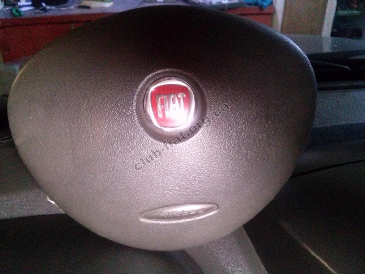

Добавлено: 13.11.17, 22:32 | Сообщение # 18

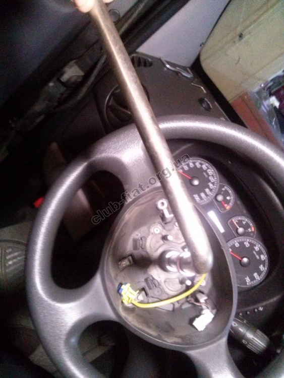

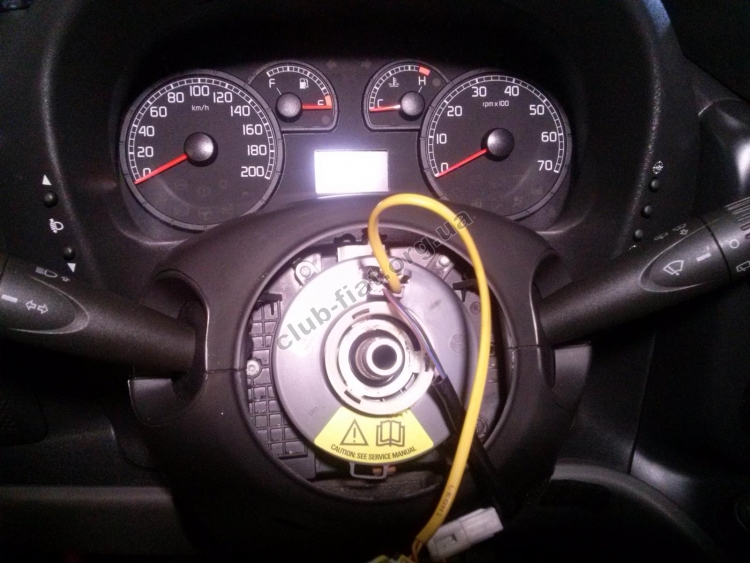

Вот и подушка

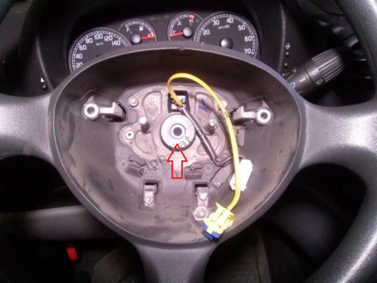

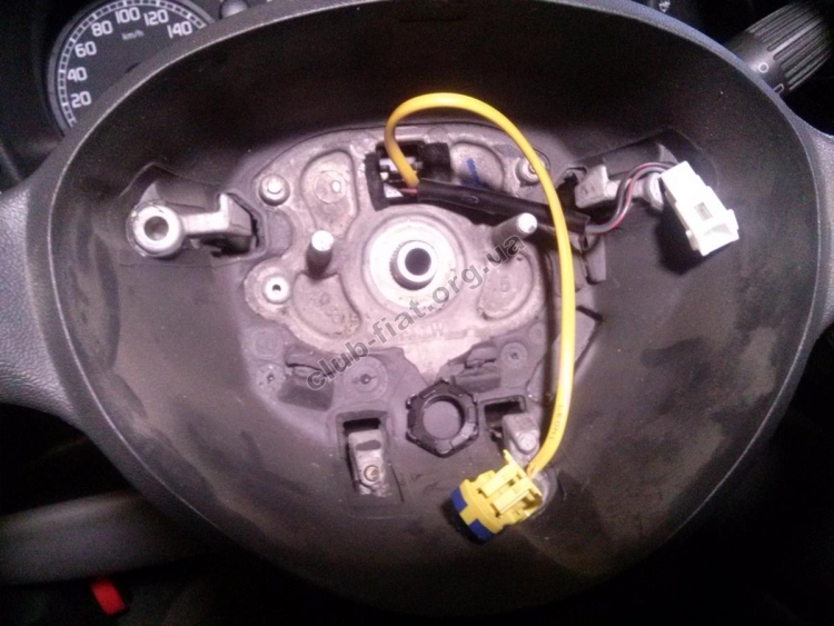

Выходим на  финишную прямую. Снимаем заглушку гайки крепления руля
Фото интересной гайки
Блокируем рулевое колесо противоугонным устройством. Одеваем головку на 24 и  воротком откручиваем(затянуто не сильно)
Прикрепления: 3408629.jpg (303.2 Kb) · 9449396.jpg (319.6 Kb) · 5514846.jpg (295.5 Kb) · 4892985.jpg (299.2 Kb) · 4569736.jpg (308.7 Kb)

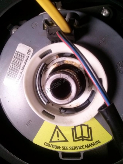

Добавлено: 13.11.17, 22:35 | Сообщение # 19

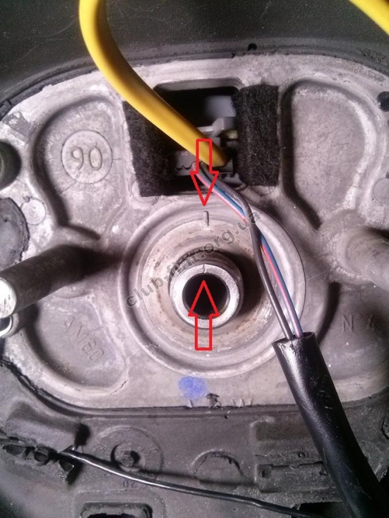

Запоминаем положение руля(имеется отметка на руле и рулевой оси)
Прикрепления: 4555244.jpg (273.0 Kb) · 4814720.jpg (275.3 Kb) · 9792085.jpg (275.8 Kb) · 8440214.jpg (292.2 Kb)
Добавлено: 13.11.17, 22:38 | Сообщение # 20
Можно для удобство наживить гайку, при снятии рулевого колеса. Я этого не сделал руль легко и  мягко снялся, без усилий
