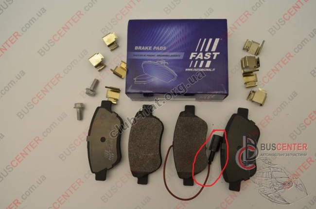

Снял колесо (левое переднее), смотрю висит оторванный провод (черного датчика как на фото нету). Что это такое? Что за датчик? Насколько он критичен или можно ездить?
Прикрепления: 0936048.jpg (26.2 Kb)
Добавлено: 03.09.15, 21:25 | Сообщение # 70
Провод износа колодок. В моем авто его нет на колодках был я его тупо отрезал
Alex - Чт, 03.09.15, 21:47
