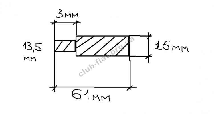

Подправьте если, что не так размеры оправки для центрировки корзины 1,4 . Узнавал на 1,4 и 1,3 размеры разные . Размеры без учета ручки.

Alex, спросил сегодня. вроде жигулевским делали. У него просто жигулевский и москвичевский есть.
москвичевский чуть толще, жигулевский чуть тоньше.
 помню когда делали ,был небольшой люфт, но это не столь важно.
сильно с размерами не геморойся или тот или этот полюбому подойдет. размеры не существенно разные

Alex, да сними ты уже и посмотри)) я если честно не помню уже. а на счет оправки не геморойся там даже при желании на глаз выставить можно, это не столь критично. главное коробку накинуть и все.

Корзина штифтами центрируется.
Центровка диска нужна для обеспечения сборки.
В момент первого нажатия диск займет свое положение и как его центрировали при сборке будет без разницы.
И там еще писанно  "с включенным кондиционером ".
И каким боком кондиционер со сцеплением связан?
Все реальные неполадки сц.  визгом,  грохотом и всякими такими, ярко выраженными эффектами сопровождаются. И от прогрева двигателя реальные поломки сц. никак не зависят.
Когда люди туда полезут выясни для себя диаметр дырочки в коленвале.
А диаметр дырочки в диске и по старому диску определить возможно.
Но с диском можно проще.
В каталогах производителей сравнить шлицы диска с Вазовским.
Проблема с размерами оправки будет решена навсегда.
