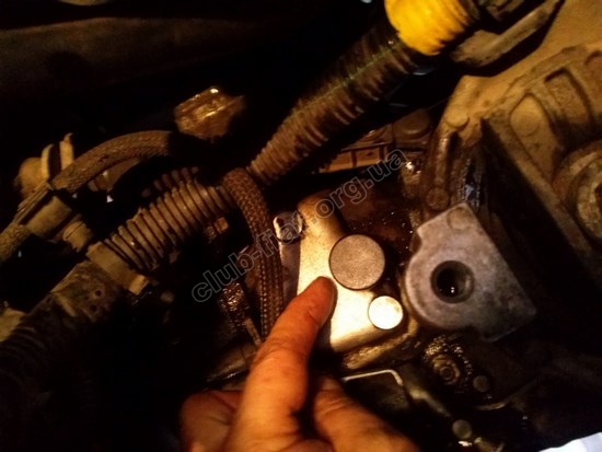

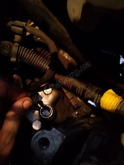

Смотрим на коробку со стороны водительского колеса видим две пробки на коробке.
Видим пробку под шестигранник (на фото обохначена стрелкой) и чуть ниже болт. Так вот откручиваем шестиграником пробку это есть отверстие для заливки масло в Кпп.
Ниже болт мы не трогаем, он служит для фиксации задней передачи вот так не стоит делать.
Можно попасть на ремонт кпп при определенном действии biggrin
С обратной стороны кпп есть пробка под шестигранник на восемь, окручиваем сливаем масло
Закручиваем сливную пробку заливаем новое масло в кпп
Закручиваем заливную пробку

А уровень по какие поры должен быть?
и на скольки тысячах его рекомендуют менять?
Добавлено: 08.03.13, 17:49 | Сообщение # 3
заливаем до тех пор пока масло не начнет выливаться из заливного отверстия
60 т.км. рекомендуется его менять

заливная пробка где находится?
Добавлено: 27.09.15, 22:25 | Сообщение # 6
Проблемы со зрением? Учитесь читать темы с начала!!! Там написано что заливная пробка там где КРАСНАЯ стрелочка ФОТО 1!!!

Добрый день, поясните пожалуйста если выкрутить тот болт который перечеркнут на 1 и 2 фото  в 1-м посте, то как это может повлиять на работу коробки и при каких условиях? Может ли это влиять на включение пятой передачи? Я тоже производил замену масла и замену корзины сцепления и после этого не стала включаться 5 передача.
Добавлено: 14.10.16, 21:20 | Сообщение # 11
выкручивали болт? в этот момент  на нейтральной скорости КПП стояла?
Carol12
Добавлено: 17.10.16, 13:02 | Сообщение # 12
В клубе с 14.10.16
Сообщений: 8
Авто: Fiat Doblo 2008г.
Место парковки: пгт. Ленино, РФ
Да стояла на нейтрали.
