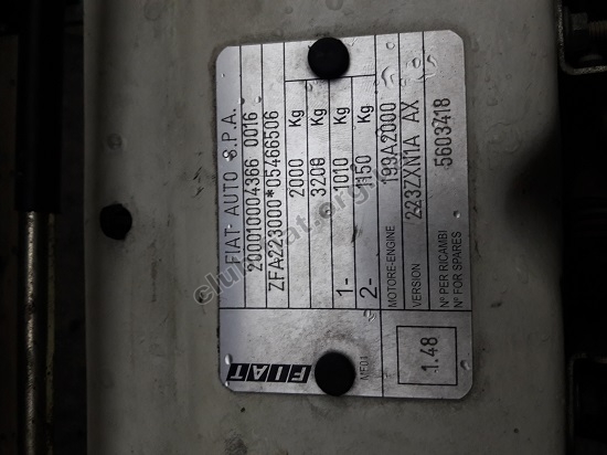

Прикрепления: 8717649.jpg (115.6 Kb)
Добавлено: 17.08.16, 12:46 | Сообщение # 22
1,3 мультик судя по табличке. 199А2000

Так і я дивлюсь, що по таблиці 1,3, а в техпаспорті 1910 см пише, та і продавець з сусіднього підїзду, продавав як 1,9. Навіть не знаю що і думати.
Добавлено: 18.08.16, 00:11 | Сообщение # 24
У меня точно такой-же движок. Извини, но судя по всему тебя "кинули"

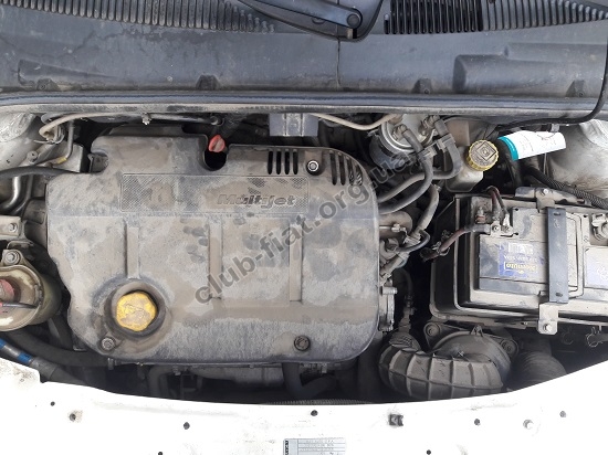

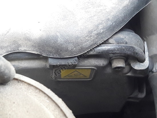

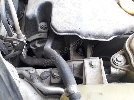

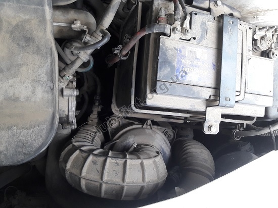

Прикріплюю фото

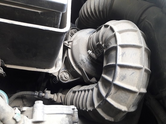

Прикрепления: 7479281.jpg (148.7 Kb)
Добавлено: 18.08.16, 19:39 | Сообщение # 30
Странно, по табличке должно быть 1,3 мультик. А по двигателю 1,9. А двигатель случайно не менялся?
