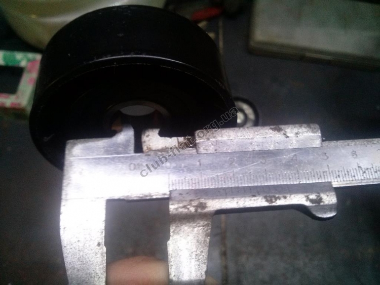

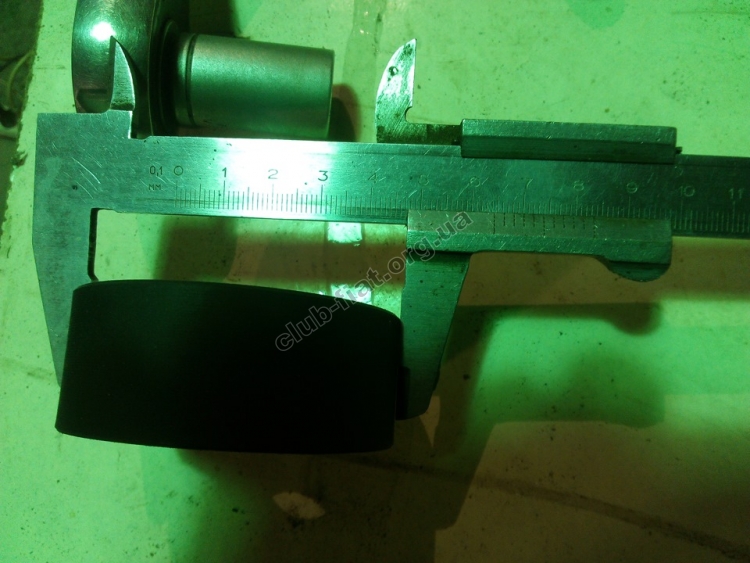

Прошу прощения,я был просто не внимателен и напутал с размером.Фото взято из инета,размеры у меня такие же ролика.

Просто до этого купил ролик не того размера,вот и запутался сам.

Ничего страшного  в   этом нет, для этого и существует форум. Посмотрел у  себя:
наружный диаметр 65 мм
внутренний диаметр  17 мм
