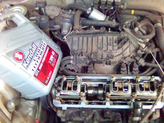

Тавриканцы покупают дешевые "бренды" .
Обычно ловяться на слово полусинтетка.
Покажи картинку Тавриканцу и хотя это мотор ВАЗ 2109 да без разницы.
Пробег около 170 000 .
Клапанная крышка снята для плановой регулировки клапанов.
Чего на канистре написано сам высмотрит.
