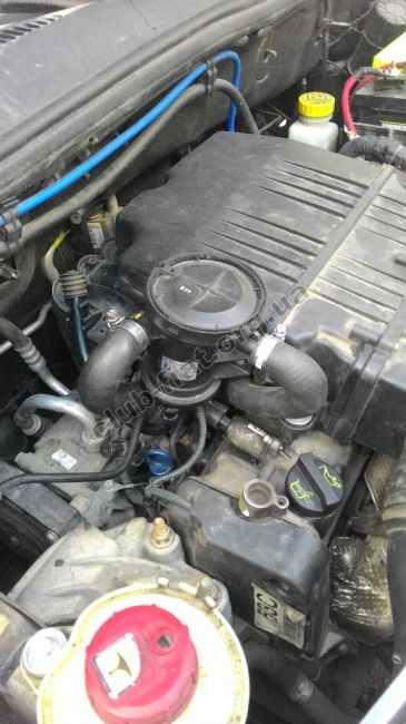

Прикрепления: 2101607.jpg (40.2 Kb)
Добавлено: 21.12.15, 12:49 | Сообщение # 25
Цитата natank ()
в нем есть клапан который очень хорошо регулирует давление в картере
Любопытны какое давление рекоменованно подерживать, ну и методика  контроля параметра.
