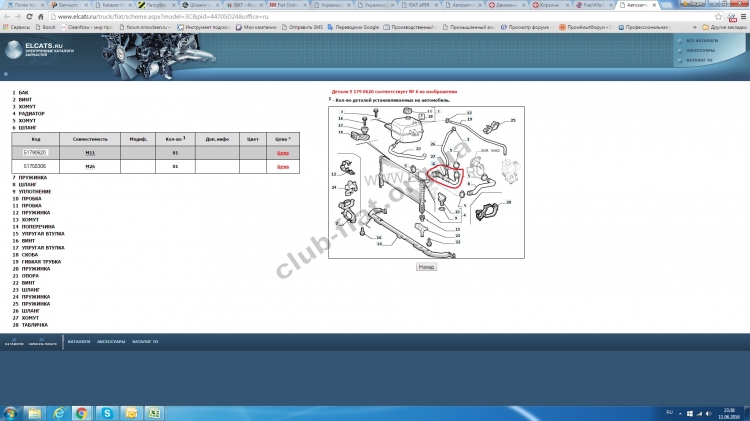

Подскажите, проблемный нижний патрубок радиатора я правильно на схеме отметил? это он?
Прикрепления: 1889071.jpg (36.4 Kb)
Добавлено: 14.06.16, 14:02 | Сообщение # 150
а фото по крупнее нет?
