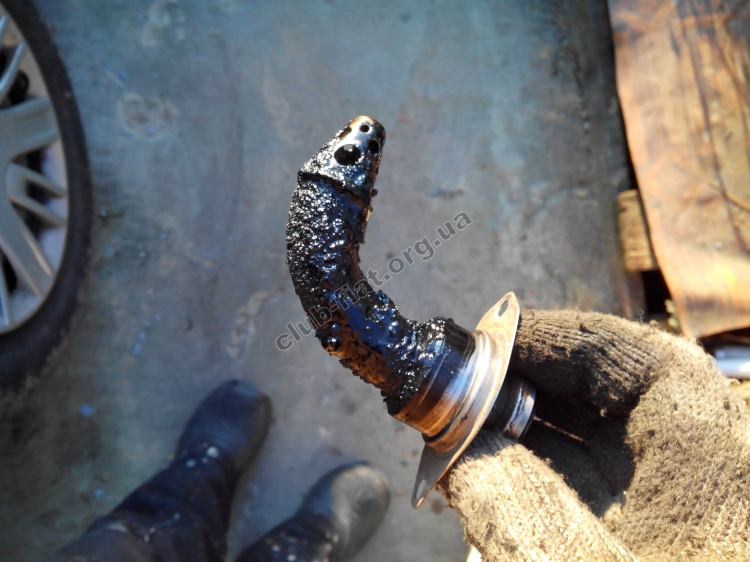

Добавлено: 17.05.16, 21:39 | Сообщение # 57
В этом году в конце зимы опять чек по ЕГР вылез . Приблизительно год-полтора и нужно чистить. Опять клапан заклинил в закрытом положении ( в открытом когда клинит машина вообще не едет) . Ручкой молотка придавил ,он открылся и остался так стоять ,пружина обратно не сработала. Карб жидкость и вэдэшка в помощь . И пи..юн как всегда в говне весь
Прикрепления: 4524438.jpg (47.2 Kb) · 4195490.jpg (46.0 Kb)
Добавлено: 17.05.16, 21:45 | Сообщение # 58
Есть желание его заглушить и убрать программно . Потому что во впускном коллекторе стока говна что пипздец, я представляю если кусок оторвется и на клапана . Пока правда финансы немного не позволяют, но при случае нужно вырезать эту всю грыжу вместе с сажевиком
