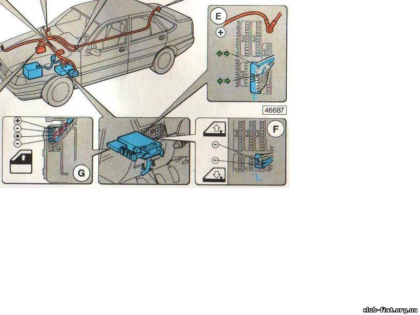

toxa128
Добавлено: 07.07.11, 20:52 | Сообщение # 28
В клубе с 05.11.10
Сообщений: 223
Авто: Fiat Tempra 1991 продал...
Место парковки: Rivne
нашол мануал на темпру
Прикрепления: 7366949.jpg (69.9 Kb)
