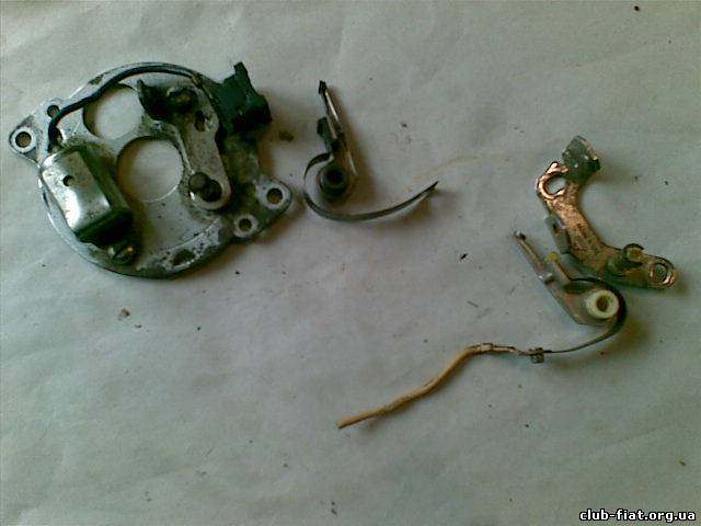

Наконец-то дошли руки до трамплера. По совету знакомого, который посмотрел на кулачки трамплера и сказал что их надо менять, я разобрал трамплер.
Снял крышку и понял, что контакная группа ФИАТика (Марели Магнетик – сделано в Италии ) на 180 градусов отличается от ВАЗовской.
Я пошел дальше и, полностью сняв основание контактной группы 131-го, понял что есть и сходные черты с ВАЗовской (сделано в Венгрии).
Снял подпружиненный кулачок ФИАТа и ВАЗа - как показалось зеркальные братья – поменял их местами – подошли!!!
ФИАТовский кулачок напружине – взаимозаменяемый на ВАЗовский, только надо перевернуть на другой бок!!! Вот правда качество изготовления – несмотря на прошедшие годы – порядка 30 лет – у ФИАТа лучше чем современное ВАЗовское!
найдите отличия - слева ФИАТовская - справа ВАЗовская!!!

rhodos, пока ремень не трогай, поиграйся с подсосом воздуха. Кстати, если есть провалы при трогании, 90% подсос воздуха.

Quote (rhodos)
можно ли заменить фиатовский трамплер (крышка на болтах) на какой-нибудь другой
- например ВАЗовский, подойдет ли он?
Я бы поставил электронное с классики, там под трамплёр надо выточить переходную втулку, т.к. вал чуть длинней и забудешь за трамплёр надолго! biggrin
