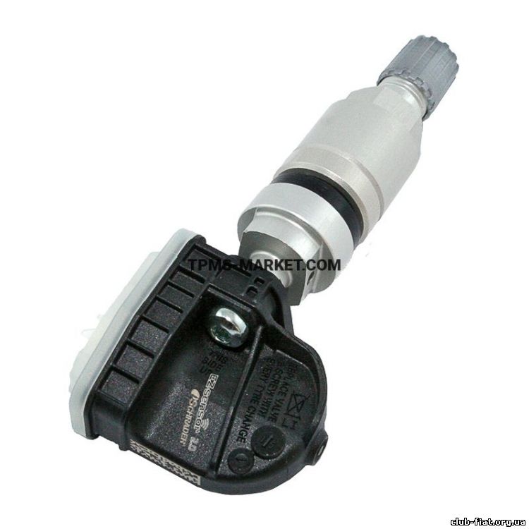

Планирую к весне купить комплект легкосплавных дисков и смонтировать на них летнюю резину. Чтобы при смене сезонов не морочить голову шиномонтажем и переставлять колеса в сборе самостоятельно. Только нужно теперь найти четыре датчика TPMS давления воздуха. Подскажите, кто что покупал, оригинал Schrader EZ-sensor 2210 53104671 68241067AA или есть нормальные аналоги?
Прикрепления: 7436846.jpg (41.5 Kb)

Есть на примете датчик TPMS 433МГц 560293398АВ, аналог 68241067AA. Сам ищу подходящие и недорогие датчики давления для легкосплавных дисков.

По ходу погружения в эту тему выяснил, что покупать оригинальные смысла нет. Каждый из этих датчиков имеет уникальный ID. И тогда при смене комплекта колёс нужно ехать на сервис и перепрошивать номера в компьютере автомобиля (у него память на 4 сенсора).
Поэтому единственный правильный вариант это покупка перепрограммируемых сенсоров, в которые прописываются оригинальные номера тех сенсоров, которые сейчас стоят на автомобиле. Т.о. делаются дубликаты и вот тогда можно менять комплекты абсолютно безболезненно.
Как пример, https://www.amtech.com.ua/gruziki....rid-3-5 Стоимость одного такого сенсора 38.8 EURO.

Вот нашел аналог  68241067AA по цене US $31.09 (за 4 шт.)
https://aliexpress.ru/item....1603_53

На штампованных дисках с салона стоят датчики  670106084 (Schrader), в литые диски поставил датчики  670002790 (Schrader).  Датчики с Али. Прописались сами без проблем. Аналоги смотрел на сайте производителя Schrader:    https://catalogue.schradertpms.com/en-GB....0106084
