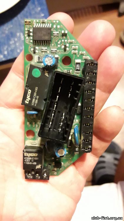

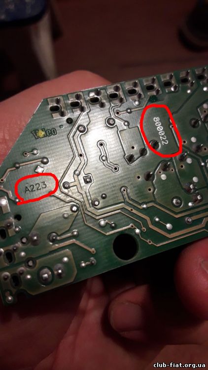

Кароче сгорела плата управления дворниками. На ней 2 маркировки. Valeo А223 800022. По поиску а223 это помпа, а 800022 это мотор заднего дворника. Мотор и помпа живые. Нужна плата управления. Никак не могу найти. Не понимаю что искать на разборках - как правильно обозвать что мне нужно

Вот
Прикрепления: 3412728.jpg (47.7 Kb) · 6283036.jpg (49.5 Kb)
И надписи эти как раз напротив релюшек которые эти моторчики включают.
А релюшки элемент ненадежный и контакты у них имеют склонность подгорать.
Но релюшки и поменять можно, да на фотках маркировка их мутная,
а чего там на микросхеме, вообще не разобрать.
