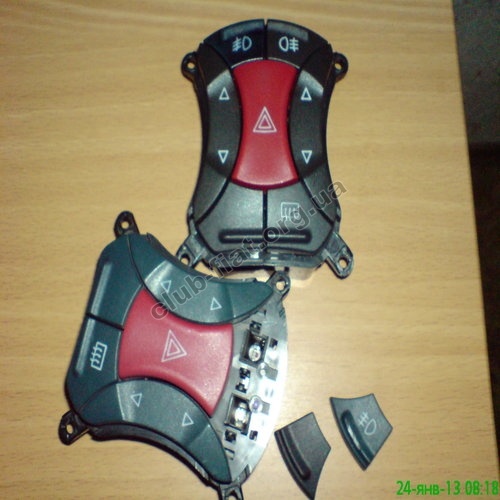

А центральный блок кнопок , можно и поправить
Прикрепления: 3515260.jpg (138.5 Kb)
вы хотите сказать, что у вас в блоке управления кнопок, кнопка где включается микрик рабочий стоял? вы просто сняли кнопки и местами переставили? и на панели включилась лампа туманки ? Когда я снял заглушку у меня не было микрика.
Стоит заглушка , микрика - нет, подсветки кнопок - нет ! Купил блок кнопок с полным набором функций. Но кнопки были синие , переставил свои черные . Теперь на блоке : ПТФ , задние ПТФ , стеклоподъемники, обогрев заднего стекла. Ничего с проводами на фишках не делал, просто вставил их в новый блок.Прокинул провод к правой задней противотуманке , странно , но лампочка там была. Значки на панели приборов передних ПТФ, задних ПТФ, обогрев стекла - отображаются. Поменялся алгоритм включения обоих противотуманок. Со старым блоком , задние ПТФ включались при включении ближнего света. С новым блоком , при включении габаритов , могу включить как передние так и задние противотуманки , не включая света. Блок с Добло 1.9 . На фото выше мой блок в сборе. Работа и порядок включения передних ПТФ по заводскому - очень неудобный. Намного удобнее было бы сделать от габаритов  постоянно, даже без кнопки . А так приходится при каждом запуске двигателя включать .Обогревом задних стекол, пользуюсь редко, машина в гараже, но когда приходилось, скажу так  работает довольно эффективно ,  нужная функция !
