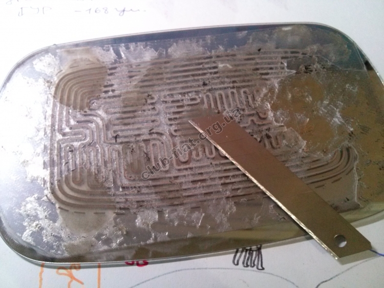

Выложу пару интересных фото
Сначала край подрезаем  обычным совковым лезвием, а потом  все известным лезвием по кругу.
Длины лезвия полностью хватает срезать  обогрев. Не усердствуем как выше описали  на обычном стекле нанесена зеркальная тонировка.
Получаем

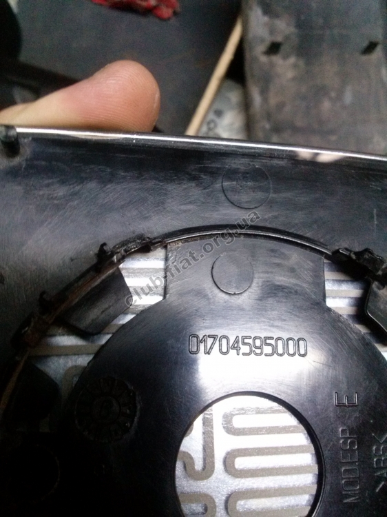

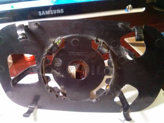

Добавлено: 16.06.16, 23:30 | Сообщение # 94
Чистим, обезжириваем
Фото держателя зеркала

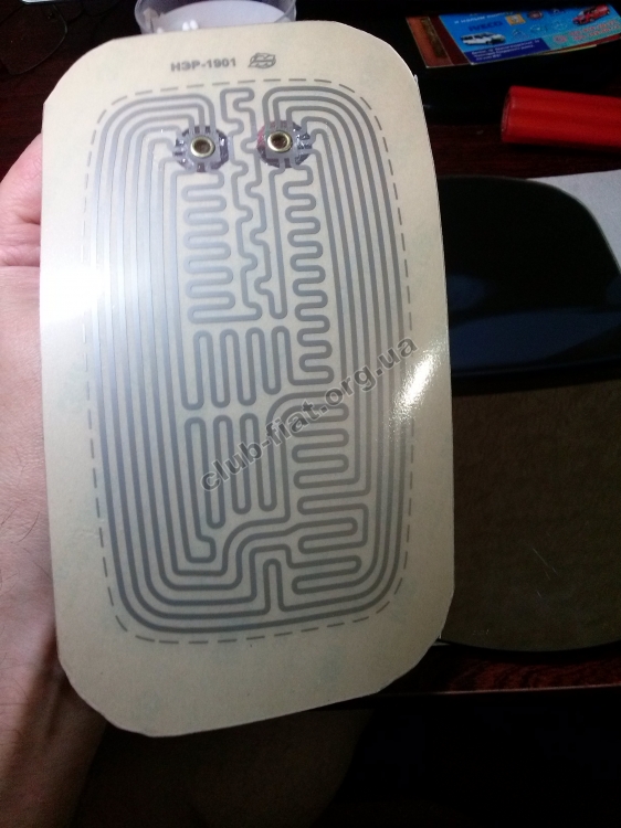

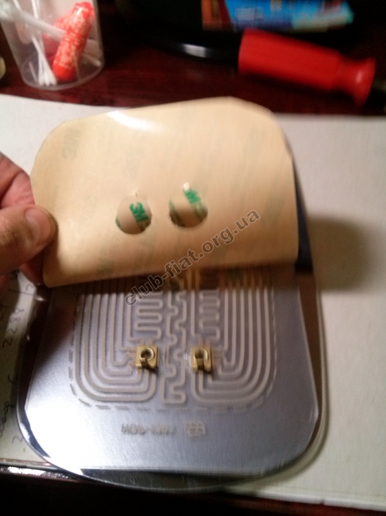

Добавлено: 16.06.16, 23:37 | Сообщение # 95
После описанных процедур клеим
Разглаживаем и  на рамку клеим

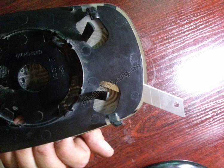

Самое тяжелое выщелкнуть рамку от зеркала. Два пути:
1 Самое опасное отвернуть зеркало в крайнее положение  вниз  и потянуть  край верха зеркала
2. Видел четыре отверстия  нажимая на них можно тоже выщелкнуть  зеркало (чисто теоретически) Пробовал трогать защелки по кругу они тупо отламываются
