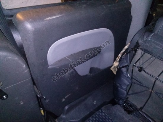

Начнем жевать новую тему. Попали в руки карты дверей от Панорамы  на вид одна срамота..
Ну думаю это проходили восстановим. Начали смотреть, крутить вращать и шок! Оказываются карты двери от Панорамы бывают разные.
1 тип когда  светлая часть карты двери состоит из светлого пластика
2 тип когда светлая часть состоит  плотного картона по типу потолка  только перетянут синтетической светлой тканью!!! Вот это ход. Вопрос как красить  и что делать? пока ответа нет есть  предположения так как передние уже готовые.

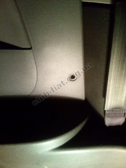

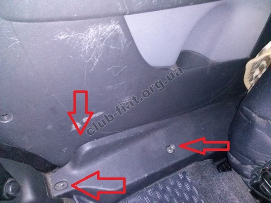

Добавлено: 13.01.17, 23:29 | Сообщение # 2
Везде писали и убивалися лбом об стенку что за водителем карта становится идеально без переделок...  Я бы так не сказал. Необходимо открутить нижний порожек  и под него завести карту двери, ну да ладно это мелочи, но когда устанавливаем порожек он идет  на излом в местах крепления самореза.
Оставляем или режем карту двери?  опять вопрос, но тут легче определиться .

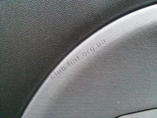

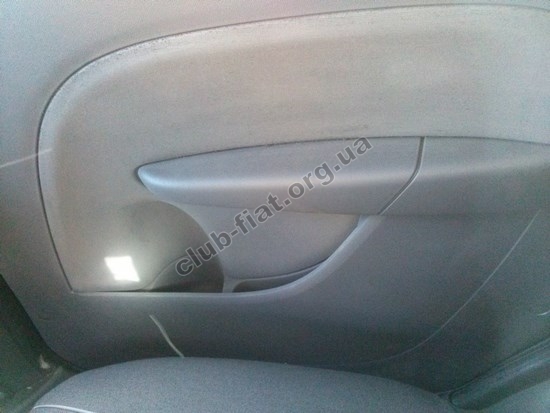

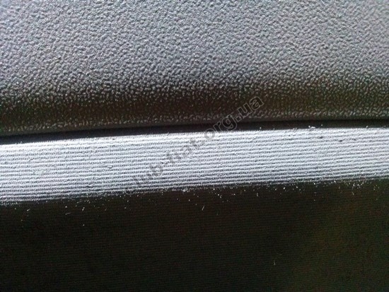

Добавлено: 08.03.17, 19:26 | Сообщение # 8

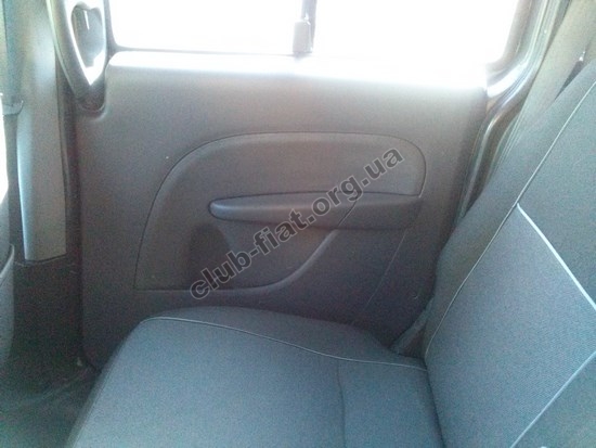

Запрягали конечно долго, пришел в малярку к знакомым и говорю нужно закончить срочно подарок к в 8 Марту!!!
2 часа работы  и все.... левую карту  конечно обрезали! подогнали под  пластиковый порожек. Заматавали на сухую,  зашпаклевали ободранные места, продули пыль. Загрунтовали и покрасили структурной краской. После высыхания пошли катышки  по искусственной ткани. парни взяли специальную тряпку и ей зачистили, все отпало. Несколько фото выложу. Продолжение чуть позже.
Прикрепления: 2022301.jpg (108.1 Kb) · 1436878.jpg (129.4 Kb) · 4769501.jpg (95.3 Kb) · 4639693.jpg (185.4 Kb) · 8371700.jpg (184.2 Kb)

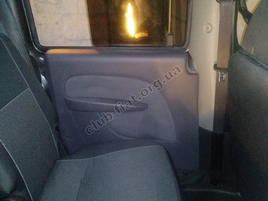

Добавлено: 09.03.17, 17:44 | Сообщение # 9
После того как подрезали карту двери остались два свободных отверстия под крепления низа карты двери. отметил просверлил отверстие под клипсу. Где необходимо было установить скотч двойной замок, установил. По сдвижной двери, вытащил нижние клипсы и они же пошли при установке карты двери. Да по сдвижной  необходимо  все клипсы  устанавливать, для того, что бы не уничтожить краску на крыле при закрытии))
Салон превратился в полноценный салон легкового автомобиля. Да и жадные офники за 150 евро везли салоны в грузовом исполнении.
