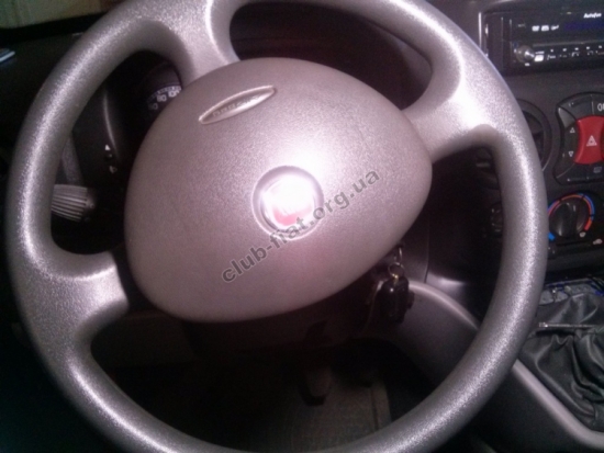

Добавлено: 13.11.17, 20:07 | Сообщение # 12

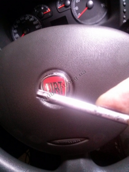

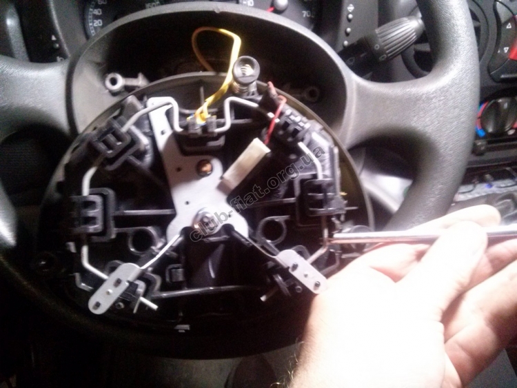

Вот  и  мы решили посмотреть, что да как там устроенно. Один из главных ключей это  ключик под звездочку ей и  вытащим подушку из рулевого колеса
Лично я  снял две клеммы (в описании только минусовую) и приступаем к снятию через  60с
Под  левой   и правой спице есть отверстие. Нажимать необходимо тупым предметом(выбрал ключик под звездочку) и параллельно  рулю  (если угол меняется не найдете пружину). Происходит щелчок и край подушки отодвигается
перекручиваем руль для удобства на сторону  рычага кпп. вставляем ключик не глубоко и слышим  щелчок

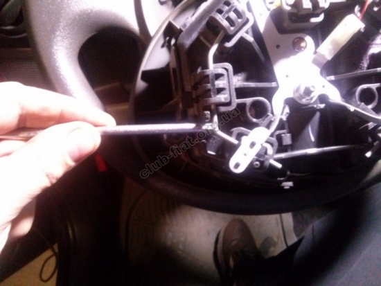

Прикрепления: 4655208.jpg (248.9 Kb) · 0044921.jpg (264.8 Kb) · 4465491.jpg (259.3 Kb) · 2990373.jpg (267.3 Kb) · 4918929.jpg (198.6 Kb)
Добавлено: 13.11.17, 20:10 | Сообщение # 13

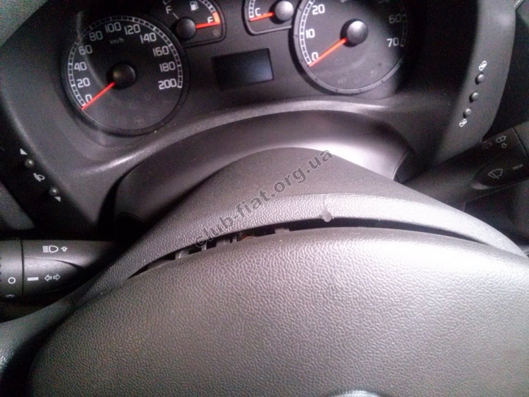

Руль возвращаем в исходное положение подушка немного вышла и тянем на себя.
минимальное усилие и она в руках
Прикрепления: 3449028.jpg (337.7 Kb) · 0464571.jpg (249.1 Kb)
Добавлено: 13.11.17, 20:13 | Сообщение # 14
Самое большое дело сделано

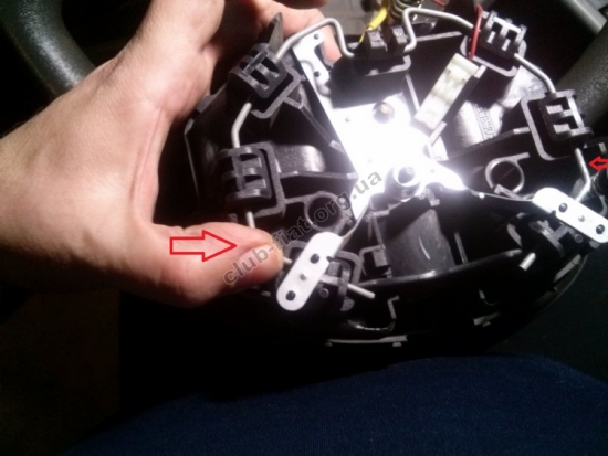

На следующем фото стрелочками показан принцип работы пружины фиксатора, которая держит подушку в рулевом колесе

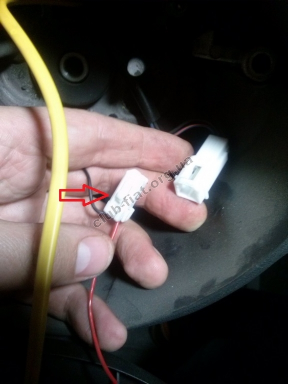

Дальше необходимо отключить  + провод звукового сигнала. Нажимаем на защелку  и слегка тянем
Теперь откручиваем минусовую клемму. Сам болт под звездочку
