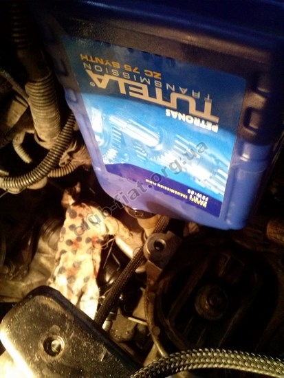

Смотрим на коробку со стороны водительского колеса видим две пробки на коробке.
Видим пробку под шестигранник (на фото обохначена стрелкой) и чуть ниже болт. Так вот откручиваем шестиграником пробку это есть отверстие для заливки масло в Кпп.
Ниже болт мы не трогаем, он служит для фиксации задней передачи вот так не стоит делать.
Можно попасть на ремонт кпп при определенном действии biggrin
С обратной стороны кпп есть пробка под шестигранник на восемь, окручиваем сливаем масло
Закручиваем сливную пробку заливаем новое масло в кпп
Закручиваем заливную пробку

А уровень по какие поры должен быть?
и на скольки тысячах его рекомендуют менять?
Добавлено: 08.03.13, 17:49 | Сообщение # 3
заливаем до тех пор пока масло не начнет выливаться из заливного отверстия
60 т.км. рекомендуется его менять

Добавлено: 14.08.16, 15:56 | Сообщение # 8
При очередной замене масло пошел по пути залива через сапун. Сразу предупреждаю там  клипса может пересохнуть и отвалиться.  Потом меня не вспоминать плохими словами. Фото  выкладываю
Тянем на бок, тупо вверх не рекомендую
Одеваю переходник и смело заливаю
