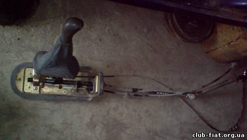

Спасибо Joker!!! Книга по фиату у меня есть. Проблема в том, что сильно хрустят синхронизаторы при включении задней. Подтенул трос включения задней передачи (на схеме - 2), ничего не изменилось. Я потом понял, что этот трос он только пружинку в коробке отжимает при включении передачи и никакой роли не играет. Скорее всего дело в самом тросу включения передач, наверное растинулся. А вот где он натягиваеться не могу найти. Может быть кто-то сталкивался с разборкой и видел этот трос, есть ли там вообще контргайка?

Троса здесь похоже ни причем, проверь еще тягу и шток выбора передач (3,5) на износ (люфт).

И паузу при включении выдерживаю да и за своим авто смотрю. Нашел фото, вродебы тросы у меня не натягиваються.
