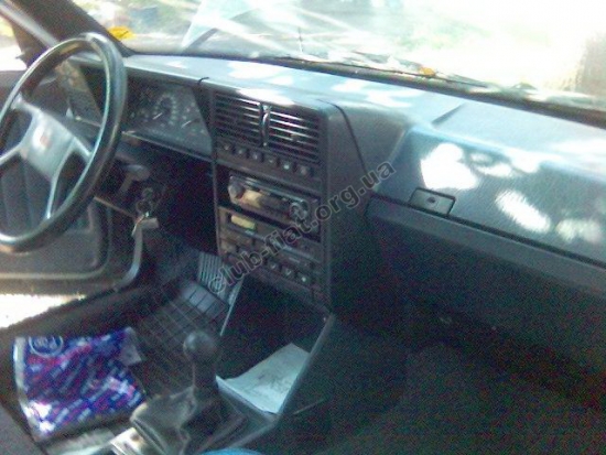

Всем здарова, в вашем клубе новенький. Стал счастливым обладателем Кромы, автомобиль после классики жигулей вообще тащит. Тут такой вопрос по поводу торпеды, моя совсем в печальном состоянии да и она какая-то дубовая что-ли, в стиле "Quadratisch. Praktisch. Gut." может кто ставил или знает от чего (Кроме кромы) торпеда подойдет на крому 88год. 2.0 инж.? Знаю что на классику жигулей ставят от е30 и в ниву от вектры б. Надо что то типа такого только в крому и чтобы красиво и не топорно.

Торпеда на Кроме сложное инженерное сооружение.
Привинчена к раме, а рама в свою очередь к авто.
И ничего кроме родного или альфо -  лянчевского к раме это не приделывается.
И даже если торпеда итальянская, то в более новых моделях изменили расположение
кнопочек и формат разьемов.
Придеться долго и нудно разбираться с достаточно сложным электричеством.
Чего там припяливают на другие авто можно наплевать и забыть.
Торпеда это не просто декорация, а еще и печка-вентиляция салона.
И это страдает в первую очередь.
С остальными мутантскими отклонениями придеться ознакомиться в процессе эксплуатации.
Эта дубовую торпеду https://uk.wikipedia.org/wiki/Джорджетто_Джуджаро рисовал.
Вот что за торпедой прячеться.

Продолжу.
Имея разломанную торпеду и с учетом вышеизложенного,
а еще и необходимость морочить голову и финансировать остальные восстановительные работы.
Взял на беушке такую же, но поддающуюся ремонту и после пары недель реставрации
точек крепления, замочка бардачка и всяких мелких дефектов применил.
И еще такая имеет финансовое преимущество. Все как заведенные их меняют, сами не знают зачем.
Получилось не топорно, а как с завода изготовителя.
Квадратный стиль, это стиль легкомоторной авиации,
а тут еще скромная надпись ТУРБО на баранке этот стиль хорошо дополняет.
Джорджетто Джуджаро уважаю, а всякую гаражную шантрапу нет.
Но конечно когда в авто все в идеале,
или владелец знать не знает - ведать не ведает чего в авто изношенно-поломанно,
то делать вроде нечего и можно про торпеду порассусоливать.
Ну а для начала надо её еще отвинтить надо. Что непросто.
Кроме привычно жигулевских идей искать болтики и чего мешает в салоне
надо сначала из под капота слева и справа от печки по четыре гайки открутить.
Потом чуток отодвинуть торпеду и около лобового стекла изнутри салона еще болтики обнаружатся.
