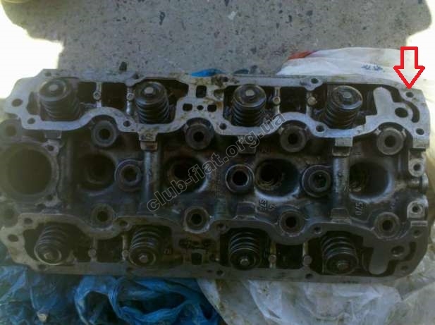

Всем привет! Никак не могу победить проблему течи масла из под болта постели впускного распредвала, весь двигатель уже в масле с коробкой ((
по началу увидел трещину на корпусе пенала, подумал что от туда течет, поставил другую постель, и все равно как текло так и течет, снова полез поменял прокладку потолще, с герметиком, и снова течет.. когда все отмыл и поставил, увидил что течет именно из под болта...
помогите, что делать? может болт посадить на герметик??? поможет ли и надолго? в чем причина не могу понять... визуально трещин нету ни в голове ни в другой постели..

ну судя по выдавленному по периметру прокладки герметику, болт таки прижимает корпус.. не понятно почему из него давит масло.. вроде как не должно бы, даже масляный канал на распредвал ближе к другому нежели к этому болту.. и разве эта хитрая пружинная шайба может перекрыть путь маслу? я думаю тут было бы уместнее медную применить или алюминивую.. у меня кстати на тех болтах на всех по 2 шайбы, одна поменьше, вторая по больше..
.. в любом случае буду снова снимать.. ставить надо прокладку потоньше, так как регулировать клапана нечем, ни и заодно проверю плоскости головы и пенала рапредвала..
если масло давится из под болта, то явно там его давит давлением, само же самотеком не может оно побежать..
неужели трещина где то в башке?  cry

Пока еще была теплая погодка и выходной, снова все снял, подобрал прокладку потоньше, чтобы не регулировать клапана, попроверял линейкой как смог плоскость пенала,  проверил что болт как и другие закручивается одинаково, никуда не упирается, даже уменьшил его на 1мм, все собрал, на следующий день вечером открыл капот а там сново масло (((
шланг картерных газов отключен от дроселя и висит под машиной, так что давление врятли от них возможно
похоже пенал надо на шлифовку, если не поможет тогда скорее всего проблема в головке..
