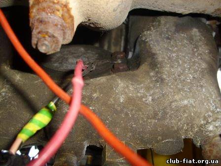

Miroshnikov за фотки отдельное спасибо! Если можно куда идет ораньжево-чорный толстай провод от EKOBOXa? и буду ждать твою схемку...

только что глянул - по ходу этот провод у меня прикручен к массе под впускным коллектором. Там есть отверстие с резьбой под винт на 4, к этой же массе цепляется и масса с карбюратора. У тебя на второй фотке виден огрызок этого провода, он замотан в жёлтую изоленту. Второй огрызок - п-это масса с карбюратора.

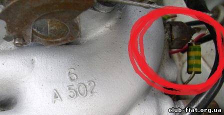

Эти провода идут от подогревателя во впускном коллекторе. Красный +, черный - . Черный я пытался соединить с розово-черным (по схеме) а куда тогда красный не знаю. Там еще установлен датчик включения этого подогревателя с двумя оборванными проводами (смотри фото)...Посмотри как они соединены у тебя...
