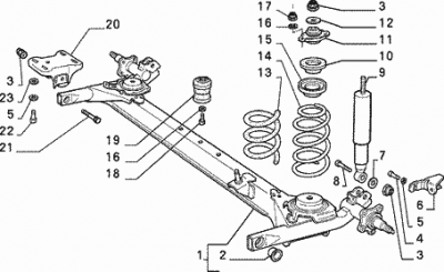

Оговорюсь заранее - тема уже создавалась, но хочется исключить старое мнение. Вощем рвутся втулки в тех подушках раз в пол года. Цена вопроса 5 уе пара. Мнений много- это расходный материал и так и надо; не родные стойки, и т.д. Но один продавец сказал что хана пружинам - подустали, надо менять. Вопрос так ли это, можно ли это опредеть на СТО или надо только на стенд, и стоит ли замарачиваться с Б/У

речь идет о элементе №11

Если я правильно понимаю, речь идет об опорном подшипнике стойки?!
Кстати, стойки то какие? ГАЗ, Масло или ГАЗ-Масло?
Если газовые, снимай их нахрен, и ставь масляные. Они намного мягче, более плавно гасят удары. А вот газовые более жесткие, но устойчевее на резких поворотах на больших скоростях. На таких аммо весь удар идет на опорный подшипник, и на кузов. Вобще-то очень НЕ рекомендуют ставить газовые аммо на старые кузова. Но это все, если конечно, ты не входишь в 90-градусный поворот на 140 км/час crazy
Пружины там не при чем. ИМХО.
У меня была такая ситуация. С правой стороны постоянно вылетала подушка. У меня опорный подшипник, постоянно отрывался от резинки(корпуса).
Проблема решилась банально - замена задних стоек. Кстати, если стойки новые, это не означает, что они нормально работают! Они могут на качок держать нормально, а вот мелкие удары (стуки) не улавливать, и скорее всего они и стучат. Этого практически не слышно, но если стойка нормально подушатанная, то слышно достаточно хорошо. А все эти нагрузки идут как раз на этот подшипник.
Это лично мое мнение. Кто что еще скажет?

стойки от старого хазяина, тип -хз их знает, помаранжевого цвета, но....... вопрос где все это лучьше проверить СТО или стенд, и наверное стоит дождаться конца всго этого безобразия на дороге ( точнее в дороге snap )

Лучше проверь все на СТО во избежания сюрпризов в пути. smile

Я подозреваю что это газ масло кояба ибо оранжевые))))
у меня тоже стоят газо масло и таких проблем нету sad хз вчем причина надо к андрюши ехать пусть посмотрит smile

Андрей может сказать, или купить надо все(пружины стойки), а там разберемся, или ехать на стенд и ждать что скажет компьютер, и вооще стоит ли ехать на стенд?

?компьютер шо он те скажетили ты хочеш заехать на проверку амо если так то вариант заодно узнаеш что с ходовкой

Quote (Кондент)
Нефиг ставить всякое говно, непонятного производителя, а потом говорить, о том, что оно порвалось smile
Качественных меньше чем за 9-10 евро в природе не существует.
Их должно вырывать только в том случае, если стойка заклинит, либо полупустая и получается удар на ямках или горбах. В том случае если пружины вообще лягли и зад по земле волочится.
