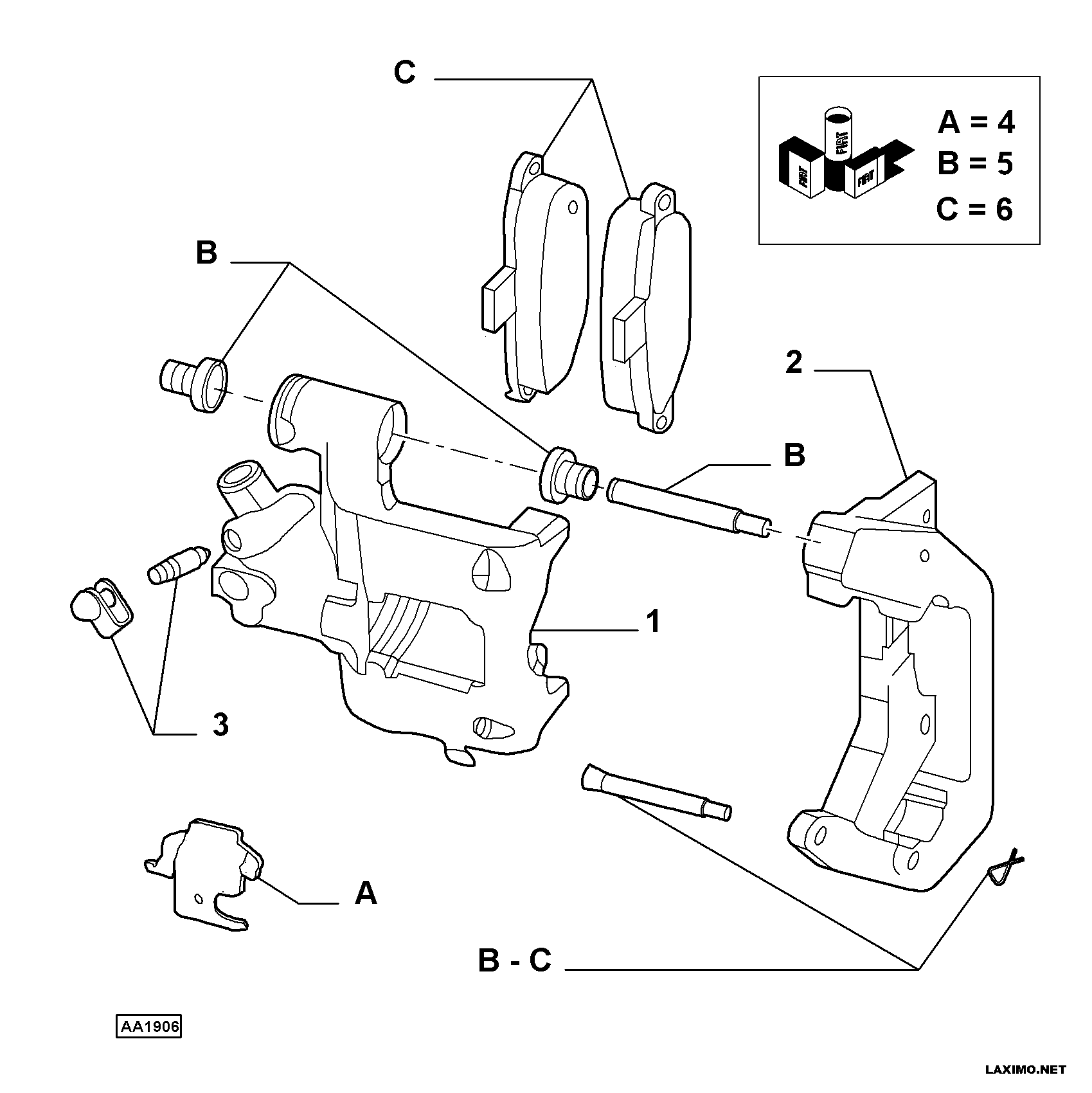

Добрый день!
Столкнулся с проблемой замены передних дисковых тормозных колодок на своем Фиат панда. Перерыл интернет как ютуб, так и форумы но нечего не нашел. Но так как тормоза скрипели, то нужно было что-то делать..
Из подборки видео других авто и на свой страх и риск Я самостоятельно поменял. На левом диске колеса Я разбирался, а замену правой стороны снял на видео. Что получилось выложил в ютуб. Даю ссылку, может кому пригодится. Комментарии и замечания приветствуются, буду рад любой критике ( что бы следующий раз не допускать).
https://www.youtube.com/watch?v=7Be5oF37R8A

Смотрел без звука.
При утапливании поршня суппорта в тормозном бачке подыматься уровень жидкости.
Полезно поглядывать что бы не допустить разлива.
Мазание обратной стороны колодки до лампочки.
Молоточек полезно заиметь поменьше.
Стучать по деталям надо через проставку.
Тогда наклепа будет меньше.
И самое главное.
На пальце дырочка для шплинтика видна, а самого шплинтика  не увидел.
По смыслу предполагаю такую детальку.
https://prom.ua/p165141540-shplint-paltsa-supporta.html
И если ничего там не было, то надо  свериться в Епере.

Действительно, мне уже подсказали за шплинт, у меня их нет с обоих сторон.  В ближайшее время обязательно поставлю.

$IMAGE2$Проверил стопор, что бы найти отверстие пришлось снять и вымыть растворителем. Нашлось оно не в передней части, а по середине, ближе к задней части ( внутренней ). На картинке каталога форма стопора совпадает, но отверстие не обозначено.
В отверстии левого стопора шпилька была срезана ( слизана ), выбить не удалось, пришлось высверлить. Подобрал шпильку по диаметру отверстия. Правое отверстие просто забито грязью и старой смазкой, его просто прочистил. Стопорить очень не удобно, пришлось загибать полукругом, что получилось не могу показать на фото, сильно большой размер фото, не грузятся.
На фото:
1. схема по каталогу, форма стопора такая же , но отверстия нет и куда ставить стопор неясно;
