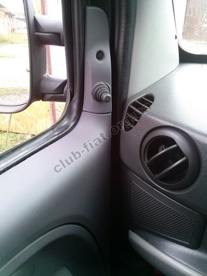

Вот и все сколько искал фоток по инету перекрашенных карт дверей так и не нашел, выкладываю
Клипса подходит 10 евро, правда качество с оригиналом не сравнить

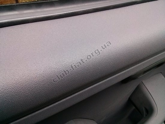

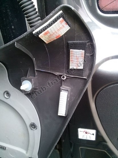

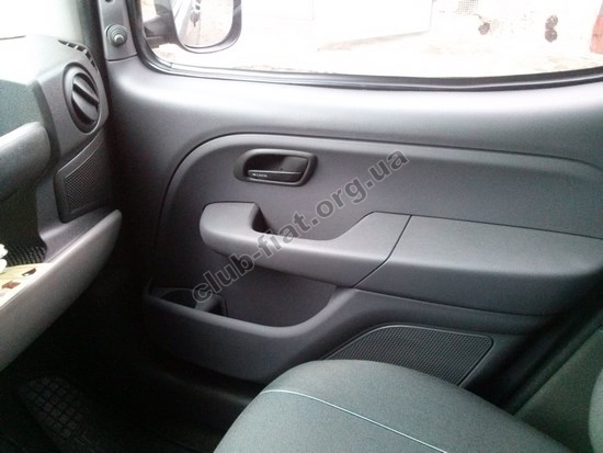

Подогнали скотч двойной замок застежка
вот так по оригиналу
ну а так после покраски (грунт по пластику ну и структурная краска )
одним словом можно красить

Необходимо купить или пускай кто нить подарит двойной скотч замок и хороший толстый скотч так как часть карты двери крепиться на скотче. Если конечно хочется без щелей.
