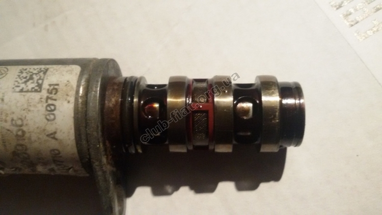

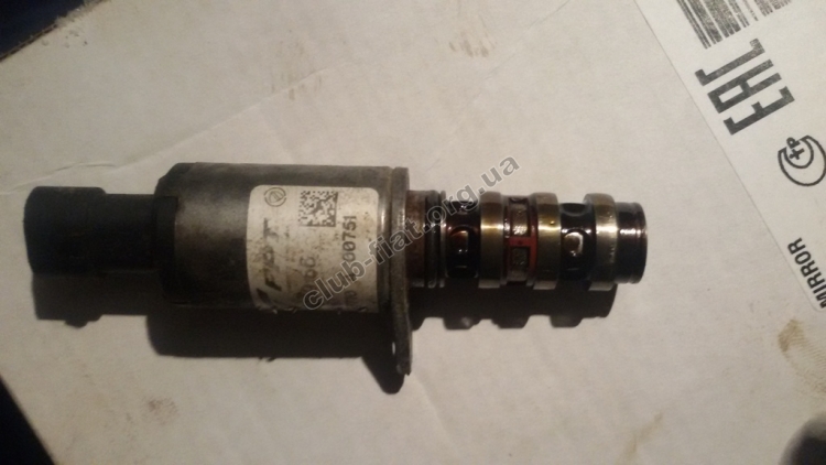

При работе двигателя на FIAT загорается чек, код ошибки Р0016 - в положении валов КВ и РВ появилось несоответствие. Естественно машина потеряла тягу и плохо разгоняется. До этого менял ремень ГРМ, но проездил 3 месяца и было норм. Ошибку сбрасывал все равно чек загорается. Какая может быть причина неисправности? Как проверить датчики КВ и РВ в "гаражных условиях", а также клапан VVT. Я снял клапан он есть на фото, можно ли определить по внешнему виду исправен ли он (масляные каналы приоткрыты норма ли)?

Меня еще интересует вопрос нормален ли вид клапана (на фото) и как его можно проверить. Подавал на него питание вроде всё срабатывает, а вот остаются открытые масляные каналы.
