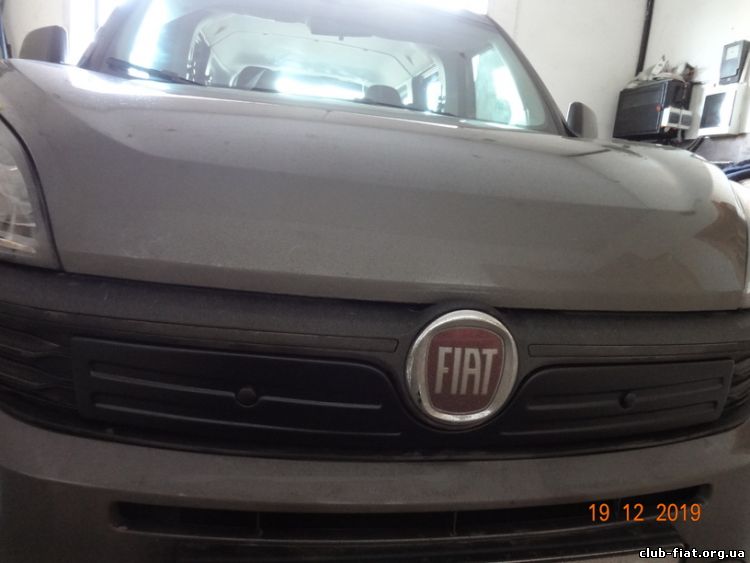

Купил по случаю праздника Св.Николая , себе или больше Доблику подарок. Зимняя заглушка, верхняя. Меньше соляной гадости будет залетать под капот. Думал ,что ничего  еще не делают на  ̶н̶о̶в̶у̶ю̶ ̶м̶о̶р̶д̶у̶ ,  на new face Добло.

Напишите где покупали и за сколько? Я сам ищу и заглушку и спойлер на капот на свой новый Добло.

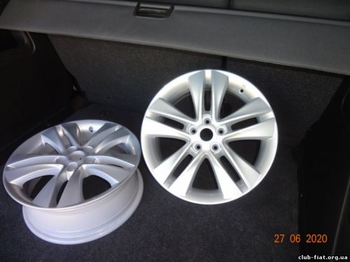

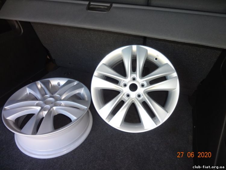

Добрый день! Куплены легкосплавные диски. Не думал, что на Nuovo так сложно подобрать легкосплавные диски. Но попались эти и решил взять. Диски оригинальные с Opel Combo. Теперь нужно заменить заглушки(колпачки), нужны новые болты и нужно все таки заняться поиском второго комплекта датчиков давления колес. Родной болт колеса своим конусом становится идеально , но явно коротковат. Может кто то подскажет длину болтов или длину резьбы на легкосплавных дисках на Nuovo ?

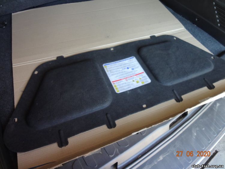

Еще взял шумку капота. Лязг голого метала при закрывании достал. Надо присмотреть что проклеить на капот. Все продавцы утверждали ,что шумка не подойдет на мой капот от  Добло с предыдущим капотом, но все крепления и размеры подошли.

На али эспресс посмотри датчики давления качество хорошее работают нормально правда брал на другую моделью, по дискам всегда было подобрать на Добло

берете старый диск вставляете в него болт , меряете длину вылета болта с диска.
потом берете этот же болт и вставляете в новый диск, и с помощью нехитрых математических действий определяете недостающую длину болта

Да так скорее всего и будет. Сниму запаску и померяю. Просто ленивый я какой то стал happy .
