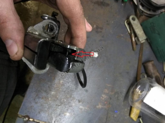

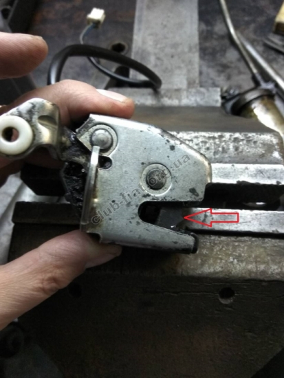

Ремонт ниженего замка задней двери распашенки. Кто нибудь разбирал его? Визуально он завальцованный хочу высверлит и  глянуть, что там. Да замок несколько раз дернулся, но открылся,  а потом при установке сигнализации  показал, что  открыта задняя дверь. После этого горит на торпеде открытая дверь, горят плафоны в салоне и  двери не закрываются. Разобрал обшивку, несколько раз дернули язычек замка и больше не отбрасывается.  Замок снял от разъема  и свет потух в салоне и   лампочка в торпеде. По существу  ремонту подлежит? или покупка нового?  Каталожный номер замка 51757821

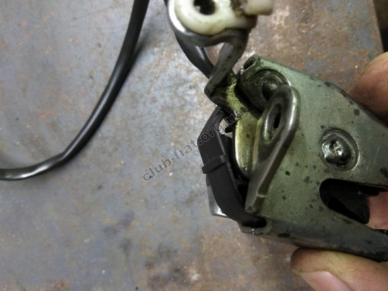

По теме высверлили заклепку, заклепочная ось не выбивается  и прикреплена  к другой части замка. На двух осях одет сам механизм.  В моем случае пружина прослабла и слетела с языка. Пружину подогнул, поставили обратно. Когда собрали в обратной последовательности, стал вопрос чем этот механиз м собрать? так  как заклепка высверленана.  Было решено прихватить полуавтоматом, предварительно сжали маленькими тесками, в момент прихвата замок опускали в ведро с  водой. Так как язычек замка есть пластиком.
На третьем фото под красной стрелочкой видна пружина которая зацеплена за язычек. Внутринности  замка не сфотографировал((( но там все просто.
По оригиналу каталожный номер замка двухконтактного 5175721. Для чего  там три контакта ума не приложу. Заменители все на трехконтактный. Сколько проработает замок не понятно, но есть время для покупки нового

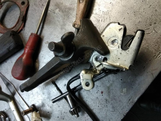

Самое лучшее лечение
Прикрепления: 2968768.jpg (261.2 Kb)
