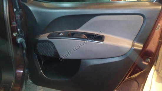

Дверка выглядит так:

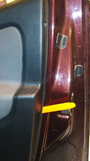

Начинается разборка с треугольника в районе зеркала, он там крепится на трёх железных скобках. Нужно аккуратно поддевать и отщёлкивать по одной .

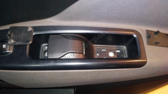

Дальше откручивал ручку двери . Крышки/заглушки просто тянул в верх, они на защёлках (до меня уже кто то вскрывал их и поломал несколько креплений)
Под крышками/заглушками есть два болта "на звёздочку" ,выкрутил
Потом потянул всю ручку в верх, она держалась на защёлках (с наружной стороны 4 железных скобы , а спереди, сзади и с внутренней стороны пластмассовые язычки ) . Ручку тоже вскрывали до меня , варварским способом, поэтому она легко отщёлкнулась. К ручке подходит один разъём и одна тяга , всё легко отсоединяется. Под ручкой ещё один болт , который прикручивает обшивку к металлу двери .

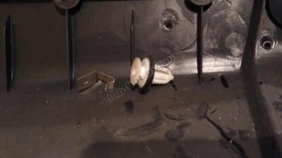

Потом самое сложное, отщёлкнуть все защёлки/клипсы по периметру накладки , использовал пластмассовые лопатки. Очень сложно их отщёлкивать !

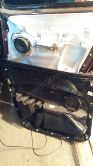

После  всю накладку тянул вверх . И вот какая она изнутри.
Это такие защёлки на ручке и клипсы на накладке двери .
Оторвал белую "шумоизоляцию" , её не реально акуратно отклеить, как не старался всё равно порвалась (((

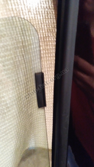

Вот где живёт сверчок. Этот пластмассовый держатель , держит стекло на себе. В стекле есть отверстии за которое держатель фиксирует его.
В пластмассовом держателе ещё есть маленькая резинка стоит как раз в посадочном месте стекла. Стекло в месте крепления оклеено каким то антискрипом, который облез в некоторых местах.
Очень сложно было отщёлкнуть этот держатель , он очень тугой и неудобно поддевать его.
Для решения проблемы ничего лучшего не придумал как взять теплоизоляционный материал с клеевой основой , и обклеить стекло в месте крепления.
Резинку из держателя пришлось выкинуть ибо не мог зафиксировать стекло в держателе.
Ещё в верху справа на стекле есть направляющая которая должна плотно сидеть в стойке двери, если её плохо заправить в полозья стекло будет гулять вперёд-назад.
Потом собирал всё в обратном порядке. Уже пару недель сверчок не оживал , надеюсь что "убил" его навсегда.
Необходимо обратить внимание на будущее, на  направляющюю. У нее борт должен быть целым и не изношенным. Та как борт цепляется за резинку ине происходит смещение стекла при закрывании. Позновательный обзор.

Необходимо обратить внимание на будущее, на  направляющюю. У нее борт должен быть целым и не изношенным. Та как борт цепляется за резинку и не происходит смещение стекла при закрывании.
Борт цепляется не за уплотнительную резинку, а за пластиковую направляющую, закрепленную на торце двери. А вот при снятии и установке этой штучки, нужно не перепутать какой стороной ее ставить. У нее скос с одной стороны. Штука хрупкая, но не дефицитная. А еще со временем надламывается та самая направляющая на двери снизу, и стекло начинает, при подъеме, выскакивать из паза в нижней части. Ну это на очень старых доблах.
Я за нее   и говорил
