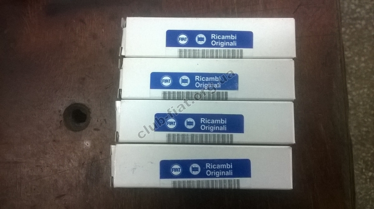

Решил поменять свечи накала . 2 месяца назад перестала работать одна, поменяли. Но недавно перестали работать сразу две. Стояли свечи накаливания фирмы Bosch  ( 0250202036 ) . Сегодня же купил и заменил все 4 свечи ( новую Bosch оставил на замену) , три выкинул. Свой выбор остановил на Ricambi Originali (0046754154). Цена за штуку - 254 грн. Работа 400 грн. Все свечи открутились без проблем.
Прикрепления: 8054607.jpg (198.8 Kb) · 1689734.jpg (156.0 Kb)

Да конечно .... Все новые свечи были обработаны специальным составом, чтоб в последствии нормально
откручивались,
делали при мне , не обратил внимание на производителя, потому что не первый год знаю мастеров на ОД. Добликом (по мотору) все года занимается один мастер. Он очень к этим моментам внимательно относится ( откручивать то ему, если что...) Исправили так же ручку задней двери ( распашенки) , думал менять, но нет работает как новая. Цена работы 300 грн ( новая , если оригинал 2500 грн). С схождением перемудрили руль сильно сдвинулся влево, еду на 4 часа исправят ( бесплатно).

Итак,  полетела одна свеча накала  Ricambi Originali (0046754154). 27.03.2019г., а уже в 09 месяце 2019 года на стоянке возле lidl Polska замигал соответствующий значок на панели информируя о неисправности свечи накала. Проработала  всего пол года.  Поменяли на такую же, работает . При этом проверили реле свечей накала, проводку всё в норме работает исправно.
