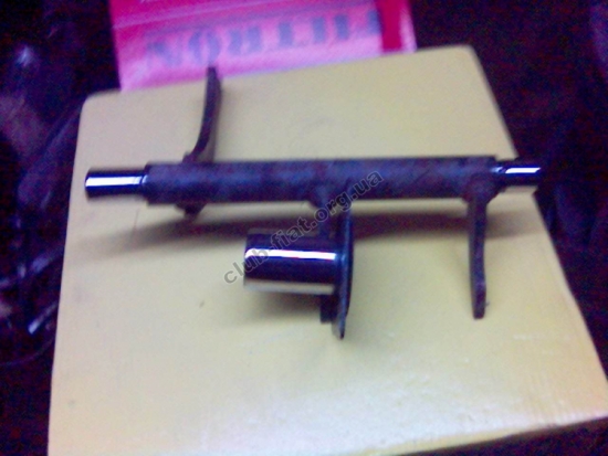

emgas, Тема хорошая, но я и так знаю там на яблоке в которое упирается рабочий цилиндр сцепления нет смазки, но не только в нем проблема   еще раз подчеркну что проблема еще высыхании смазки  крепления на вилки. Я очень долго не мог понять  откуда происходил , этот   противный скрип по сухому

Вдшка не смазка. Вдшка не смазка. Вдшка не смазка.
Убедиться в этом достаточно просто.
Брызнуть на бумагу и через некоторое и совсем недолгое  время вдшка высохнет.
Рабочие поверхности вилки, направляюей при замене сц.
перед смазкой  двести до блестяще полированного состояния.
И хотя на мутной фотке детали ВАЗ идеи те же.
Результат на педали превзойдет ожидания.
В эксплуатации дожидаться ремонта сц. по скрипу и визгу выжимного совсем необязательно и даже вредно.
Над выжимным сверлиться дырочка и при помощи медицинского шприца с длинной иглой
удается смазать детали моторным маслом.
Иглу искать в кабинете врача Лора (оториноларинголога)
